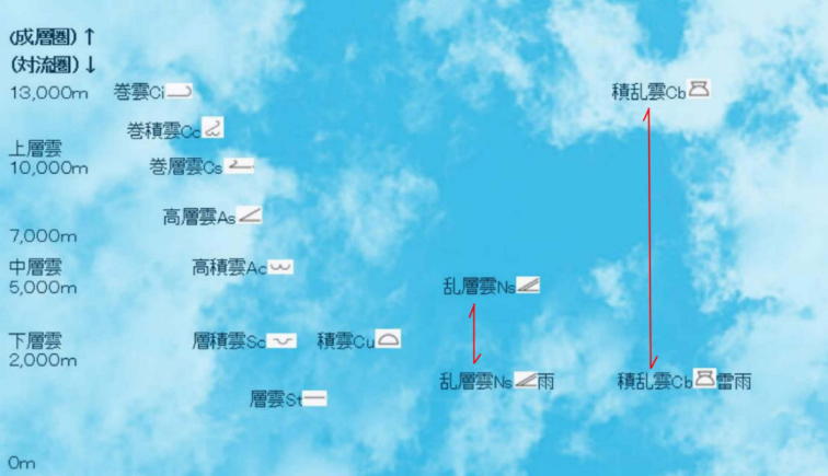

積乱雲は、強い上昇気流によって鉛直方向に著しくは発達した雲です。
雲の高さは10�qを越え、時には成層圏まで達することがあります。
夏によく見られる入道雲も積乱雲です。
一つの積乱雲の水平方向の広がりは数�q〜十数�qです。
積乱雲がもたらす現象(急な大雨・雹(ひょう)・雷・竜巻などの激しい突風)は、30分〜1時間程度で局地的な範囲に限られます。
積乱雲は、「大気の状態が不安定」な気象条件(擾乱)で発生しやすくなります。
「大気の状態が不安定」とは、上空に冷たい空気があり、地上に温められた空気の層がある状態です。
温かい空気は上へと昇り、冷たい空気は下へと降りようとするため対流が起きやすくなります。
地上付近の空気が湿っている時は、さらに大気の状態が不安定となり、積乱雲が発達しやすくなります。
雲のおおよその位置
■対流圏 0mから厚さ11�q程度。ただし、対流圏界面(又は圏界面)の高さは、季節や緯度によって高度5�qから15�qの間で移動する。熱帯地方など緯度の低い所では対流圏界面の高度は高くなり、逆に緯度の高い所では圏界面は低くなる。
■対流圏の上部は成層圏
